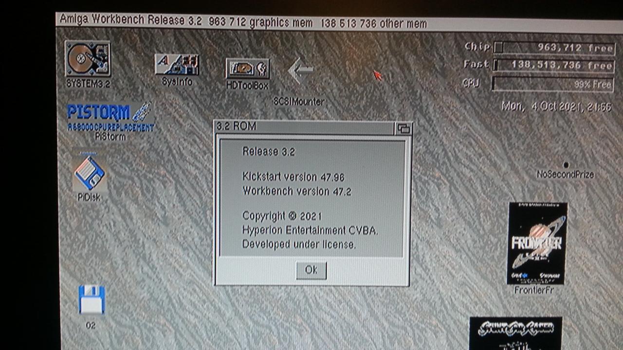

        C’est tout con, mais content ce soir d’avoir réussi à mettre la rom 3.2 dans le PiStorm grace à  WinSCP :)
        Après, ça ne semble rien changer en terme correction de bug, pour les jeux cité précédemment…

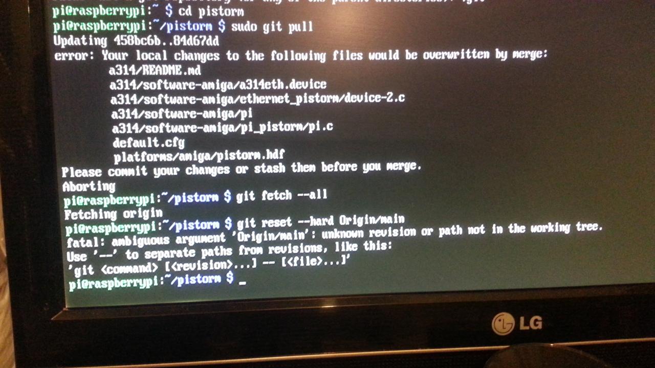

          Pour mettre a jour l’émulateur sur le PI :
          En ligne de commande avec Putty par exemple
          Se mettre dans le répertoire de pistorm
          sudo git pull
          – s’il y a une erreur suite a cette commande (ET QUE DANS SE CA !):
          git fetch –all
          git reset –hard Origin/main
          Puis :
          sudo make clean
          sudo make
          Tu peut refaire un ./flash.sh si tu veut, mais pas utile a mon avis.
          Rebbot du PI:
          sudo reboot now
          Puis tu arrête l’alim de l’amiga et tu rallume.

                J’ai essayé de rentrer ce que tu as écris mais ça n’a pas l’air de fonctionner.
                (juste que linux me disait plutôt de mettre 2 tirets plutot qu’un seul)
                mais ce n’est pas grave, je ferais une mise à jour quand celle-ci sera plus importante.

                  Peut être le O majuscule qui vas pas ;-)
                  git reset –hard origin/main
                  Ou tente un
                  git reset –hard origin/master

                    cool, j’ai réussi à mettre à jour l’émulateur, mais pas encore le reste a314 etc…
                    J’ai eu peu peur car l’émulateur n’a pas redémarré, mais après avoir recopier le fichier default.config dans de la racine vers le dossier PiStorm, c’est reparti.

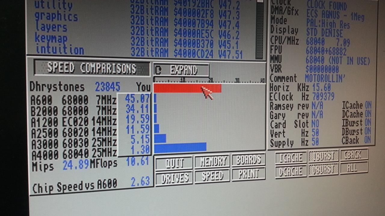

                    Ca n’a rien changé pour les bug de jeux, mais Sysinfos montre que j’ai gagner un petit peu en vitesse
                    avant : 20.09 Mips – 8.60 MFlops
                    après : 21.33 Mips – 9.09 MFlops
                    Je pense que j’ai moins que toi peut-être parce ce j’utilise un vieux P3B+ au lieu d’un P3A+ qui est normalement préconisé…
