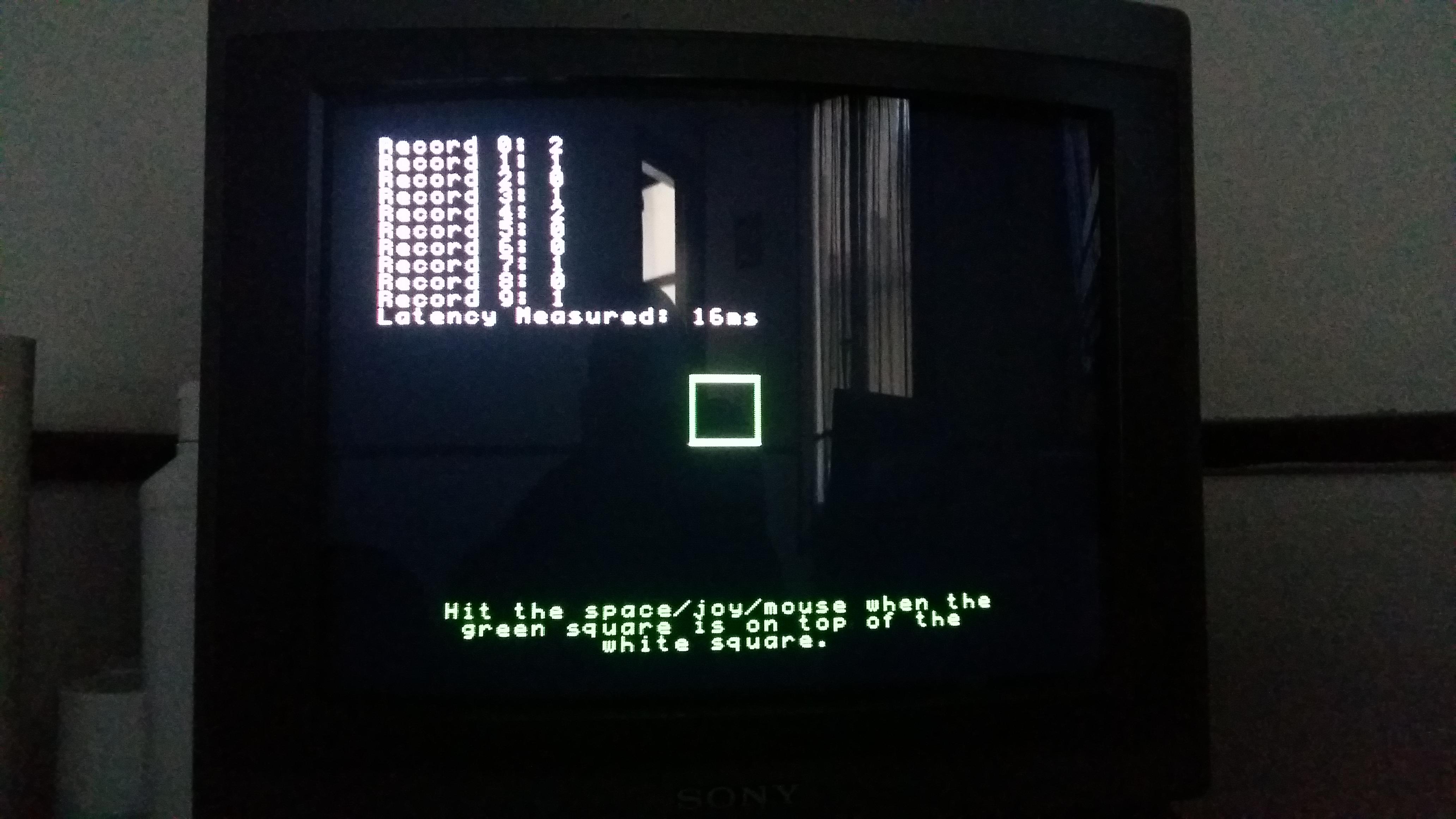

                  #43173
                  EdVirus
                    • Messages : 132
                    Record battu sur real hardware! et sans triche.Test Latence

                    #43175
                      • Messages : 7934
                      Tu es branché sur crt ? Je vois mal.
                      #43251
                      EdVirus
                        • Messages : 132
                        Oui CRT avec mon A600 Vampirisé.

                        #43252
                        gibs
                          • Messages : 978
                          CRT = la vraie vie !

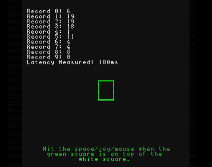

                          #43291
                          EdVirus
                            • Messages : 132
                            <span style= »-webkit-tap-highlight-color: rgba(0, 0, 0, 0); »></span>
                            Toujours sur mon A600 Vampirisé mais cette fois ci avec le Gold 3 Alpha sur la TV du salon. Et bien il y a une sacrée différence, soit c’est la TV qui est merdique (pardonnez moi l’expression) soit il y a de is latence avec ce core et le super AGA!
                            Je pense que c’est la télé.

                            #43302
                              • Messages : 7934
                              On est au cœur de la chose, il faut comparer de CRT à CRT (et en 50Hz) pour être objectif sur la différence latence entre ému/FPGA et hard. :-p
                              Ton double essai est très intéressant.
                              Et je confirme que c’est bien ta TV LCD qui pose le souci principal. :-p
                              Comme d’hab, tenter de virer les filtres, tenter un mode  » Jeux  » si il existe.
                              Tu es branché en hdmi ou VGA sur ton LCD ?
                              #43317
                              EdVirus
                                • Messages : 132
                                Oui j’en me doutais deja que c’etait ma télé! Je suis branché en HDMI.
                                Mais la Vampire sort bien du 50hz en 720×576? En tout cas c’est ce que m’indique la télé.
