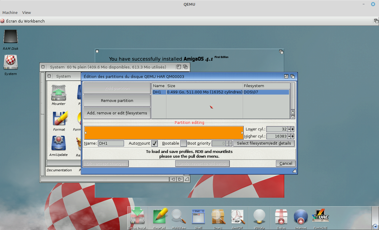

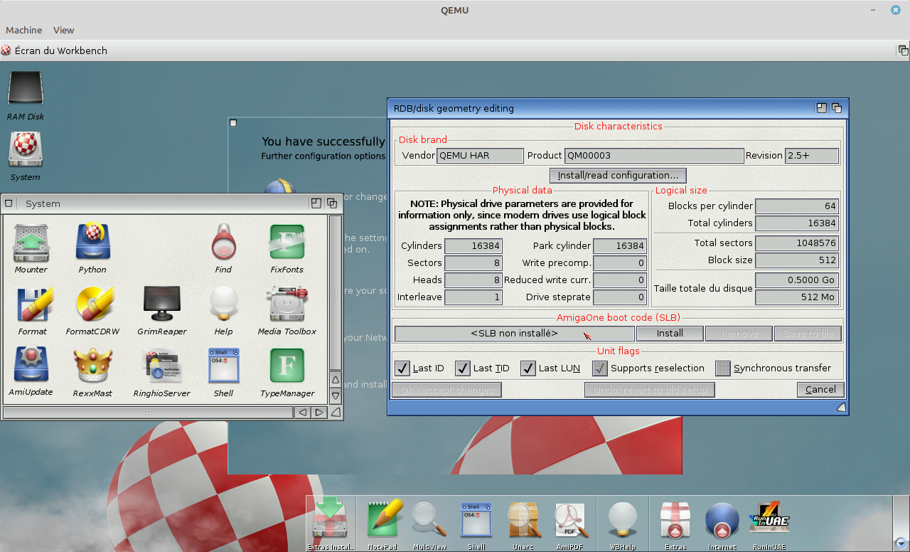

                                    Salut j’ai enfin réussi mais avec cette ligne de commande:
                                    qemu-system-ppc -M sam460ex -m 2048 -drive id=hd0,file=HDD.img -device ide-hd,drive=hd0,bus=ide.0 -drive id=hd1,file=Data.img -device ide-hd,drive=hd1,bus=ide.1 -device rtl8139,netdev=mynet0 -netdev user,id=mynet0 -device es1370
                                    Mais j’ai un autre soucis… le HDD Data est bien reconnu dans AmigaOS je l’installe & le formate en DOS7 avec Media ToolBox comme ceci:
                                    Mais après redémarrage du système il n’apparaît pas ?! :unsure: Où est l’erreur ? Est-ce qu’il faut aussi lui installer un  » AmigaOne boot code  » comme mon HDD system sur lequel je lui avais intallé un SDL ? :unsure:
                                    [EDIT] dans la ligne de commande le if=none & le format=raw sont complètement inutile je me demande à quoi ils servent :unsure:
