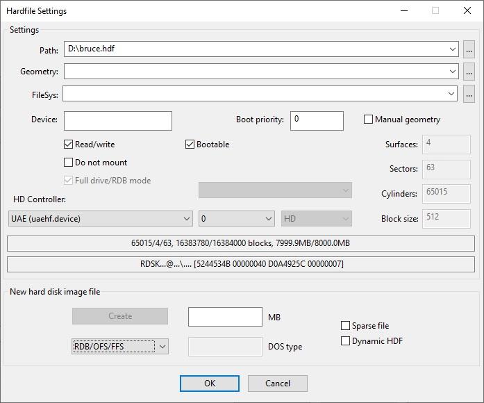

                  Déja, ton HDF est sur l’uaehf.device. :unsure: Ce n’est pas de l’IDE.

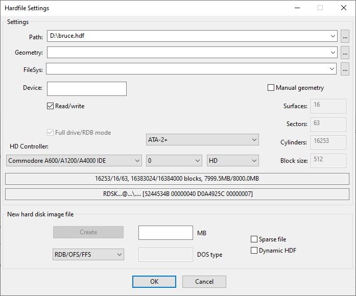

                    je peux choisir ide, mais ce choix s’appliquera pour winuae
                    en quoi ce choix est t-il important pour le 1200 ?

                      Parce que ton 1200 ira chercher son HD/CF sur son port IDE intégré via le  » scsi.device « , pas sur un hypothétique  » uaehf.device  » que ne connait pas une vraie machine. :unsure:
                      Mais attention pour le HDF sous WinUae, il pourrait bloquer si tu le mets sur le port IDE. Tu pourrais te retrouver avec un écran noir.
                      Le mieux serait de faire une copie de ton HDF, la placer sur l’IDE et refaire le partitionnement puis une simple copie des fichiers.
