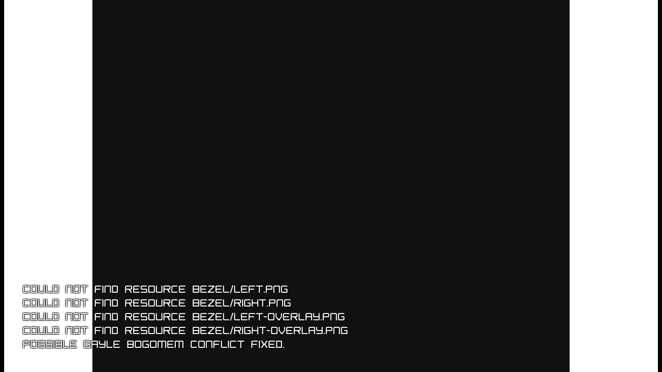

              Hello @prb28, j’ai essayé de déboguer avec vs code et ta version spéciale de fs-uae mais sans succès, visiblement le point d’arrêt n’est jamais atteint en mode « Debug » et l’écran reste noir alors que tout est OK en mode « Run ». Ci-joint une capture écran :
              Ces messages qui s’affichent systématiquement n’empêchent pas l’application de bien fonctionner en mode normal. Si tu as une idée. Encore merci. ;-)

                @jeeg, as-tu ‘re’-mis à jour l’extension avec la dernière version : https://github.com/prb28/vscode-amiga-wks-example/blob/master/amiga-assembly-0.7.0.vsix?
                En même temps que la production des binaires (il y a deux jours) j’ai fait un correctif spécial windows dans l’extension.
                Je suis pas certain que ce soit cela, mais ça ressemble à ce que j’avais avant le correctif.

                  @prb28, effectivement je n’avais visiblement pas la dernière version du vsix, deux octets de moins qui changent tout car cela fonctionne maintenant. Le point d’arrêt est bien atteint.
