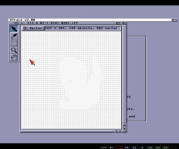

      Video : 320*240 30 fps N/B 5 Mo en non compressé 2.27 Mo compressé. Des tests en vectoriel seront faits grace à X-Trace amiga. Le souci étant de savoir comment lire l’animation ainsi créee, je n’ai pas de routines pour. :-p

        Les questions étant alors : comment générer ces polygones et avec quel(s) outil(s) ? Pour quel poids final ? Le CPU va t’il encaisser ? Quid de la complexité des scènes ? N/B ?
        Qualité du résultat ? Support visé ?
        Je n’ai que du bmp ou de l’iff après extraction initiale. Après, si il existe un convertisseur IFF/Polygones, je prends. Sinon je ne sais pas faire :-p
        Mais même là on en revient à du code machine pour mixer le tout. :-p

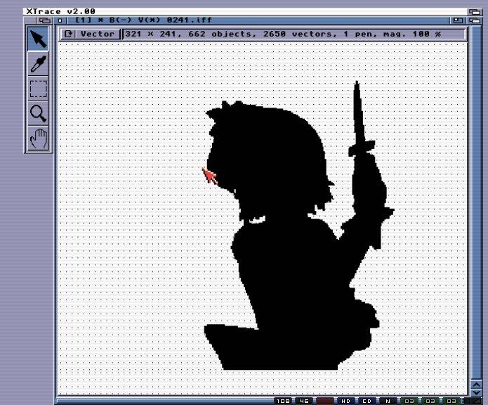

              • Messages : 7934
              C’est surtout sur la notion de vectoriel qu’il faudrait s’accorder je pense et de sa réelle utilité dans notre cas de figure. :-p
              Là, ce ne sont pas des objets 3D minimalistes qui sont en jeu. Aucun rapport. (private joke :yes: )
              Concernant la vectorisation 2d, la seule méthode ayant vraiment permise de réduire le poids a donné un résultat taillé à la hache comme la version C64 au niveau de l’image. Quel intérêt alors ?
              Tu peux aussi virer 1 crayon pour ne garder qu’un  » masque  » de la scène pour que le poids dégringole et en slopant. Après on en revient toujours au code. :-p
              Il y a quand même + de 6500 images à traiter. Et sans code ce n’est pas moi qui vais m’amuser à le faire dans le vent. P.S désolé pour le NTSC. :lol:
              J’avais également eu une idée farfelue au départ en pensant pouvoir zoomer en temps réel une vectorisation 160*120 voir moins en 320*240. :lol:   :wacko:
              Après, le jeu en vaut il la chandelle ? Au niveau des 16bits (consoles et micros confondus), à ma connaissance, je n’ai pas vu de vectoriel dans une seule version Bad Apple (à moins d’avoir loupé un épisode :p ). :scratch:
              A une époque, j’avais testé/enregistré pas mal de trucs, mais j’ai tout perdu lors d’une erreur de manip fatale. :lol:

                  Vectorialiser est très certainement une excellente idée en terme de poids mais en terme de lourdeur de rendue par contre ca me permet plus discutable.
                  Je ne crois pas :
                  Image source : 9674 ko
                  Vectorielle brute : 10798 ko
                  Pour la lourdeur potentielle au rendu, je suis totalement d’accord.

                      #27024
                      Zlandicae
                        • Messages : 290
                        En fait, je pensais qu’il serait possible de développer un système équivalent à celui utilisé pour les cinématiques de Another World, Croisière pour un cadavre, Flashback et d’autres du même genre, par ex… Sauf que là, on serait en monochrome et 2 couches (le fond et l’objet).
                        Pour l’algorithme, je pensais juste mémoriser les points de côté et éventuellement les points auxquels chacun est relié (donc 3 coordonnées par point de côté). Il « suffirait » alors de tracer les ligne entre chaque et remplir le tout en blanc/noir selon la dominante de l’image et en utilisant des opération XOR, par ex, pour le remplissage, par exemple, pour, éventuellement, optimiser le nombre de point (il y a quelques scènes où c’est clairement possible, ce pourquoi j’en parlais).
                        Un des autres avantage de cette méthode, c’est qu’en montant en résolution, on ne perd pas (vraiment) en définition. Les traits restent aussi fins que le permet la résolution utilisée en cour ce qui permettrait, en fonction de la détection du cpu, d’utiliser un rendu plutôt qu’un autre en fonction de la puissance du proc et de ce que permet la carte graphique.
                        Il faudrait aussi voir si, dans la mesure où on traite un rendu d’image 2D, il ne serait possible d’optimiser le traçage ou le remplissage des formes avec des fonctions des chipset OCS/ECS/AGA/SAGA (quand il sera disponible). Là, je dis peut être une connerie aussi grosse que moi, mais bon, si ‘est possible… ^^
                        Alors pourquoi s’embêter à faire tout ça…
                        Déjà, je pense que l’outil qui permettrait le transformer une image en « vecteurs » (c’est vrai que compte tenu de la méthode que je propose le mot n’est pas forcément idéal mais comme je n’en vois pas d’autre plus approprié…) ainsi que la routine de rendu pourrait servir à d’autres projets par la suite (des démos ou, pourquoi pas, des jeux). Et avec un peu de chance, en publiant les source sous licence GPL (par ex) ça permettrait à d’autres d’améliorer/optimiser le code.
                        Enfin, ne serait-ce que pour la beauté du principe, je pense que ça permettrait à la version Amiga de Bad Apple de se démarquer de toute les autres en offrant un « rendu » autrement plus élégant et technique ^^.
                        Genre : Ah ouais, sur ton Atari tout pourri t’as, en gros, une vidéo.. Nous, sur Amiga, on la calcule, ta vidéo ^^.
                        Pour te donner un genre d’ordre d’idée équivalent, c’est ce type qui a refait la musique Axel F. en Pro Tracker à l’identique du morceau l’original (ou quasiment, en fait, à un accord en fausse note près dans tout le morceau ^^) en optimisant le truc à fond. C’est bluffant (et non, c’est pas juste un gros sample :p).
                        C’était pas utile mais… Franchement, comparé à TOUTES les autres versions… Ça a autrement plus de classe, non ? :)
                        Pour Bad Apple, ça serait pareil ^^.

                              • Messages : 7934
                              Le hic à mon avis c’est qu’un éditeur de type another world, tu ne pourras pas faire directement d’import bitmap. Ou alors il faudra décalquer à travers chaque image pour créer une version polygonisée.
                              Ce n’est pas moi qui vais créer un tel outil, oh non. Maitre Seka reste au placard (private joke 2 :-p ),Mais ton approche sur la méthodologie est intéréssante.  Je tente juste de faire avec ce qui existe. :-p
                              Pour dire, je me suis amusé avec un convertisseur IFF/ascii ce WE. Je passe de 9ko à 212 octets pour une image (la fameuse 241) une fois compressée. :wacko:
                              J’apprécie ton enthousiasme mais nous en revenons toujours au même souci. La motivation et surtout le temps (encore plus en code machine).
                              Pour le module, je suis d’accord avec toi sur le qualitatif, mais dans 2 cas c’est la même chose : un module au format Mod à charger dans un tracker ou à lire dans un player. C’est plus comme de passer la bad apple de 1 à 4 voir 8 bits, le résultat est le même en plus qualitatif mais cela reste une anim. :unsure:
