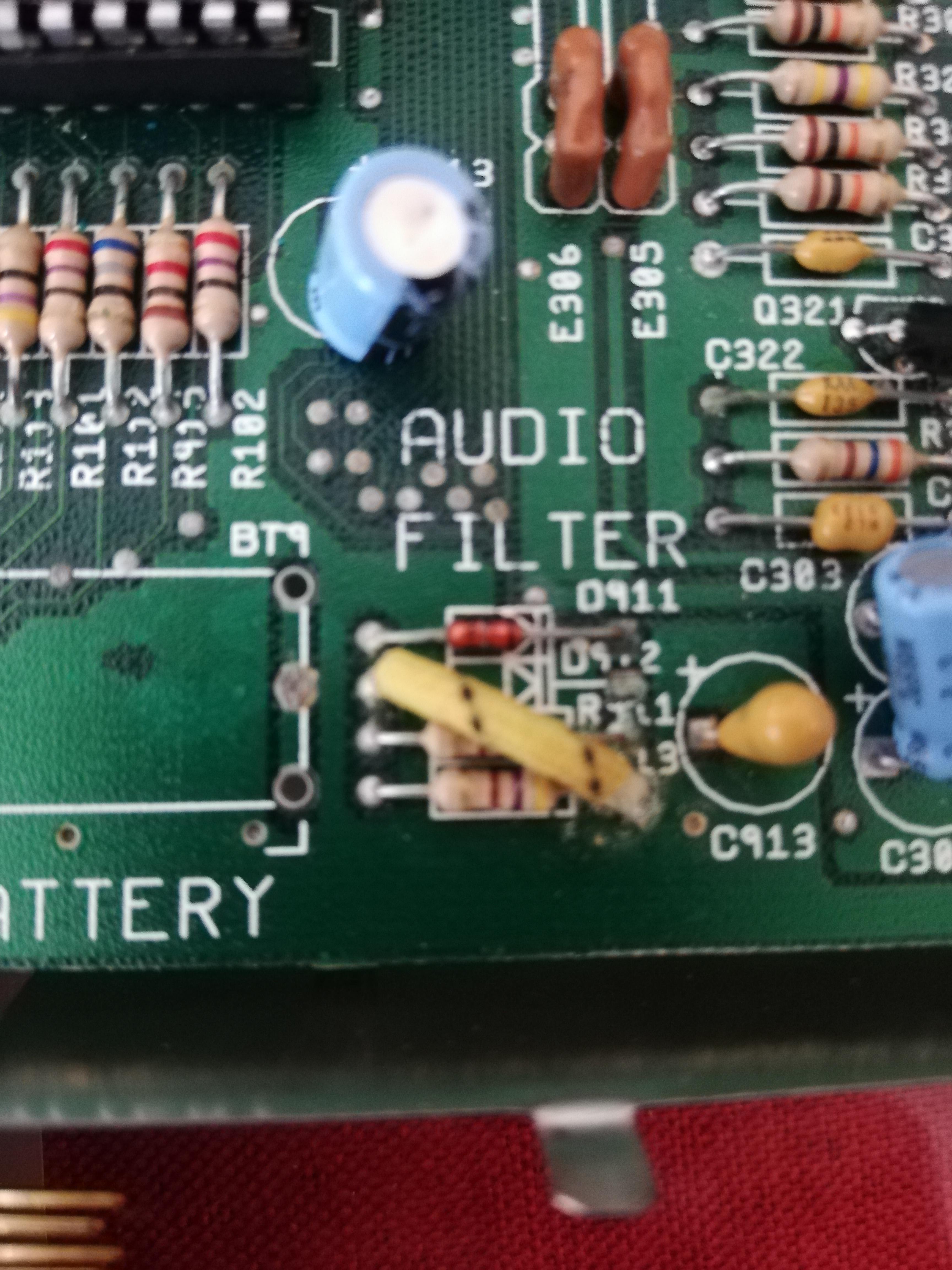

      Vu qu’il vient d’une brocante je ne connais pas son vécu. Celui-ci s’allume, lorsque je mets une disquette j’entends qu’elle se lit, mais sur l’écran s’affiche des lignes horizontales changeant de couleur. Lorsque je l’ai ouvert, j’ai remarqué qu’il avait déjà quelques modifications. Il dispose d’un « switch » pour choisir la rom de démarrage et je vois une modification près de la batterie.
      J’ai retiré la batterie car elle fuyait et commençait à attaquer la carte mère.

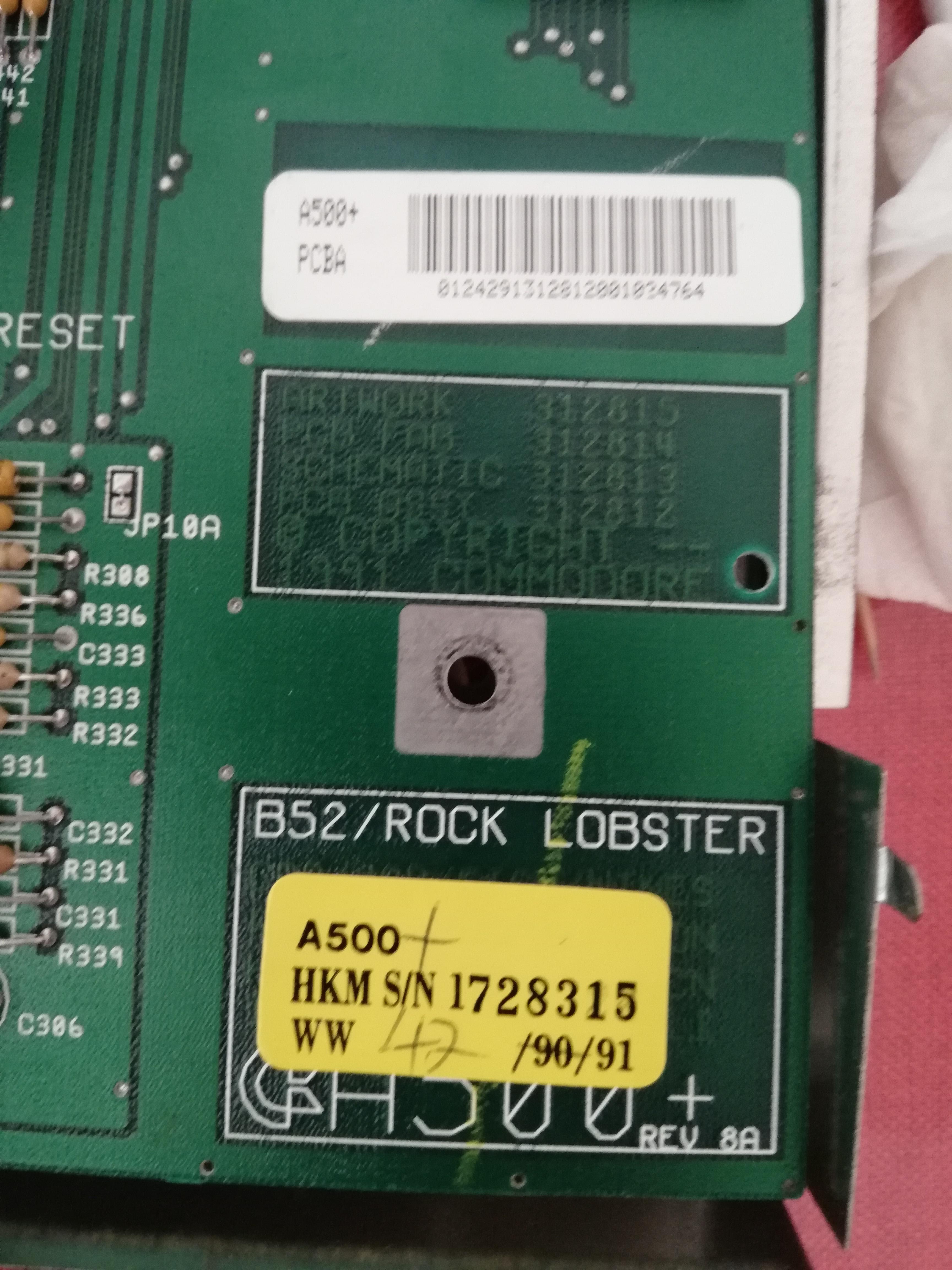

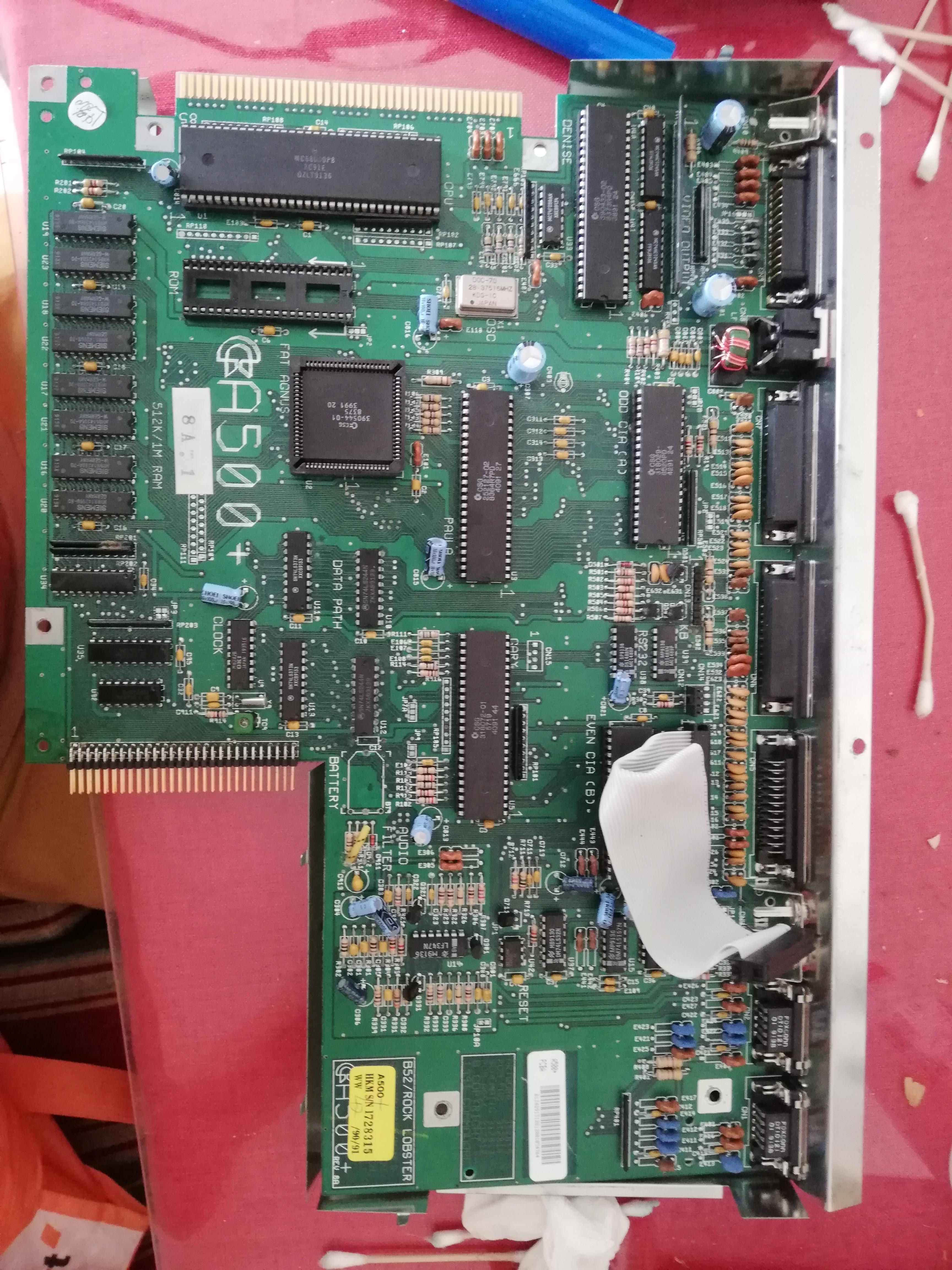

      Voici ci-joint des photos de la carte mère, et de l’endroit modifié qui reste un mystère pour moi.
      Merci d’avance pour les informations et votre aide.
      Carte mère :
      Amiga 500 plus carte mere
      Modèle:

      Modif mystère :
      Mod

        Comme le dit @stephbb75, je suis de Belgique aussi et j’ai un ami qui habite la région de Huy et qui me fait mes réparations montages etc. Si tu veux, je peux te mettre en contact avec lui, (je suis une de ses amies de longue date).

        Faire une photo des 2 faces de la carte en HD serait bien aussi

          Niark, même si elle n’est pas en HD, on voit comme dit Kathleen sur la photo de la carte complète que tu as mise dans ton premier post que les pattes de U12, et même peut être U10 et U11 sont oxydées. Les vias autour de l’inscription C12 semblent eux aussi avoir pris cher.
